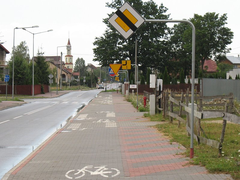

Niepotrzebne przerzucanie ścieżki na drugą stronę jezdni:
950

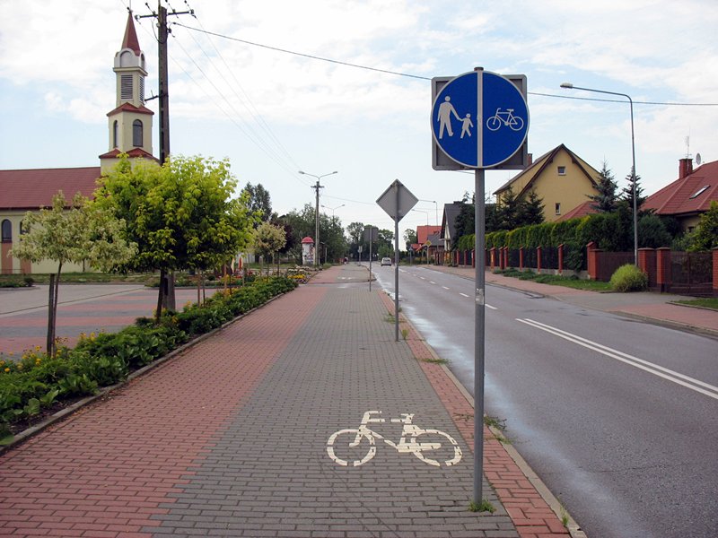

Znaki na ścieżce rowerowej:
951

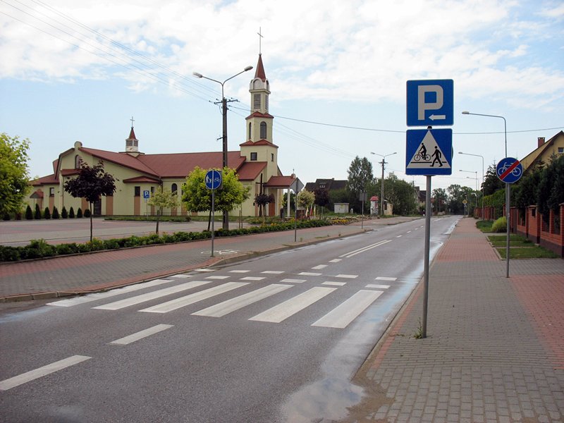

Wjazd na parking oraz wjazdy do posesji ważniejsze od zachowania ciągłości ścieżki rowerowej:
952 953
Koniec ścieżki rowerowej (dojazd do ul. Ostrowskiej), brak możliwości legalnego wjazdu na jezdnię:
954

Pierwszą rzeczą na którą zwracamy uwagę to znaki na drodze rowerowej, które powodują, że faktyczna szerokość ścieżki rowerowej jest dużo mniejsza niż teoretyczna (nie wystarcza do wyminięcia się dwóch rowerzystów):
[album]1155[/album]

Postprzez adm » 25 sty 2014, o 16:53
Jakiś czas temu złożyłem pismo w sprawie usunięcia słupów na ścieżce, na których umieszczone są znaki. Zamiast tego zaproponowałem umieszczenie znaków na słupach w kształcie odwróconej litery "L", które można umieścić na trawniku obok ciągu pieszo-rowerowego.
Urzędnicy zgodzili się na takie rozwiązanie i zadeklarowali, że zlecą zakup takich słupków i na nich umieszczą obecne znaki. Przestawienie znaków planowane jest w drugim kwartale 2014 roku, tak więc poczekamy i zweryfikujemy ;).
Posty: 393
Podziękował: 158
Postprzez adm » 20 lip 2014, o 17:51
Słupy w kształcie litery "L" pojawiły się w końcu na ulicy Kaczyńskiej:
Niestety tylko na fragmencie ścieżki od ulicy Marii Dąbrowskiej do Al. Jana Pawła II ustawiono nowe słupy. Na odcinku do ulicy Słowackiego, wszystko po staremu...
